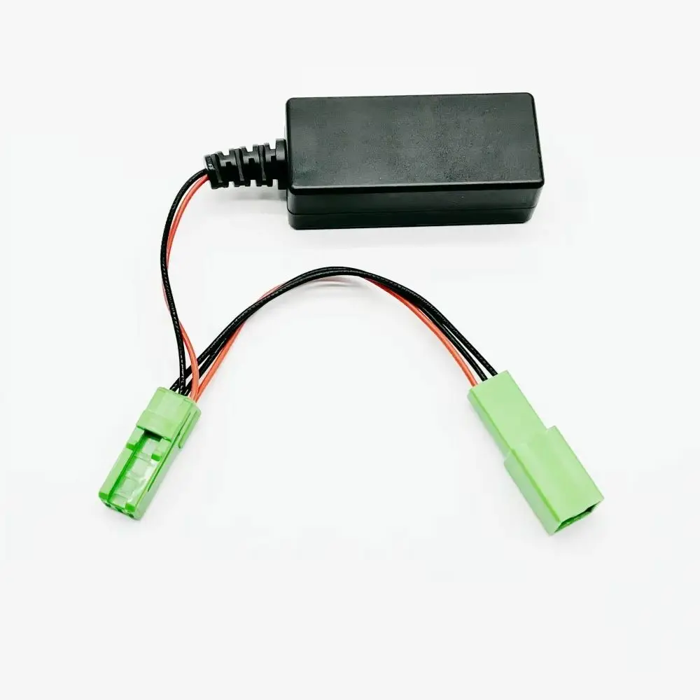

  • Ich konnte den Adapter jetzt auch gerade einbauen. Man muss nur etwas aufpassen mit dem soliden Metallteil, weil das bei mir sehr heiß war. Keine Ahnung warum oder wofür es da ist.
    Leider scheint meine Garmin X310 aber nicht richtig mit dem Adapter, bzw. dem Kabel zu funktionieren. Die Kamera bleibt beim einschalten beim Logo hängen. Habe testweise mal ein langes Kabel genommen und zum Anschluss in der Mittelkonsole gelegt und da klappt die Cam.
    Ich werde morgen nochmal ein anderes Kabel probieren und direkt am Adapter anschließen. Wenn das nicht klappt, liefert der wohl nicht genug Strom für die Garmin Dashcam. Das wäre dann sehr doof, war ein Geburtstagsgeschenk meiner Frau.
